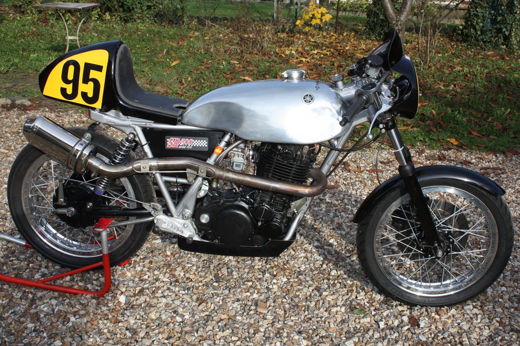

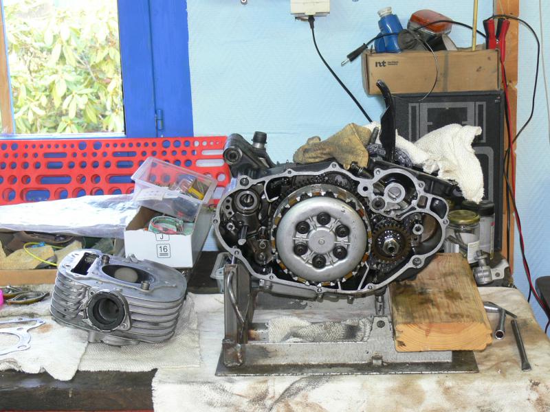

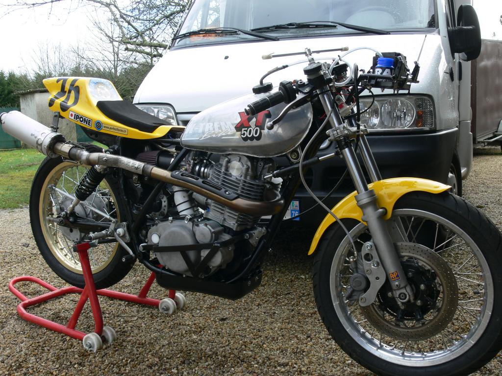

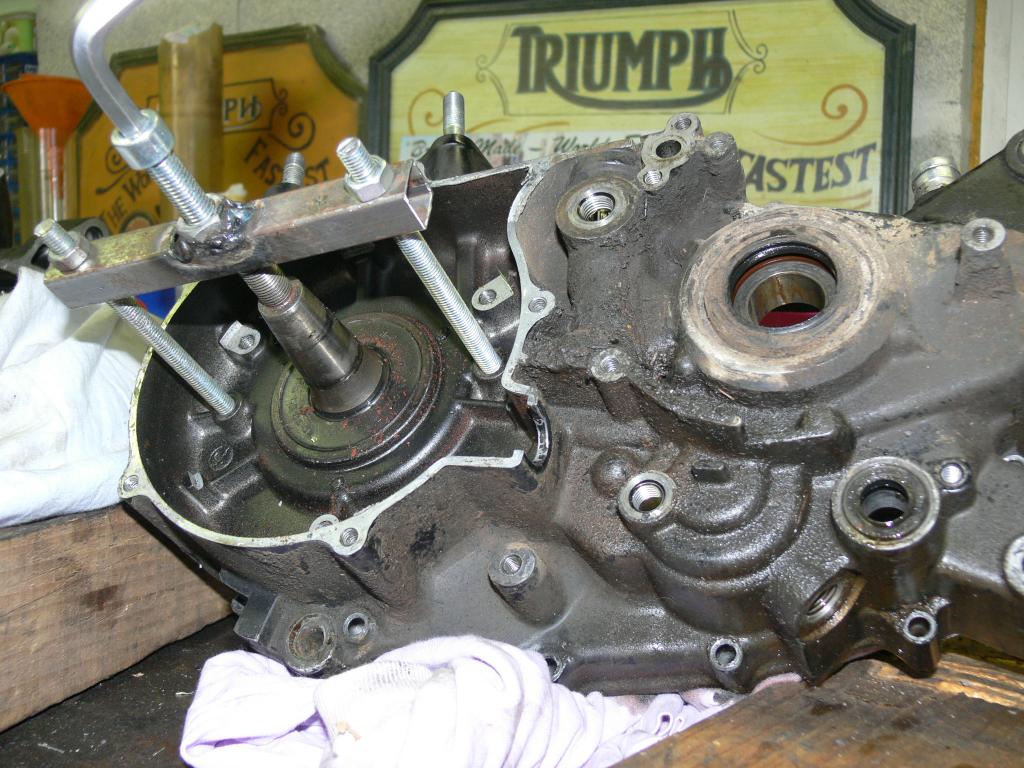

Loin des préparations de motos gorgées de chevaux, j'ai dans l'idée de préparer une petite YAMAHA 500 XT à moindre coût
D'abord, achat de la moto sur une bourse pour 800 €

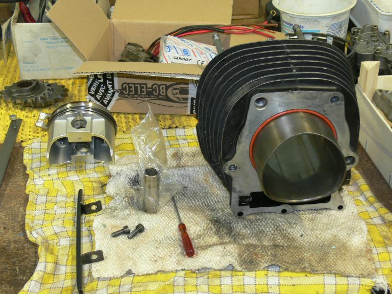

Démontage complet de la "bête" Very Happy
Puis du moteur
Suite au prochain numéro

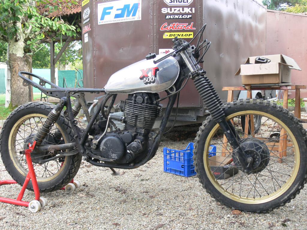

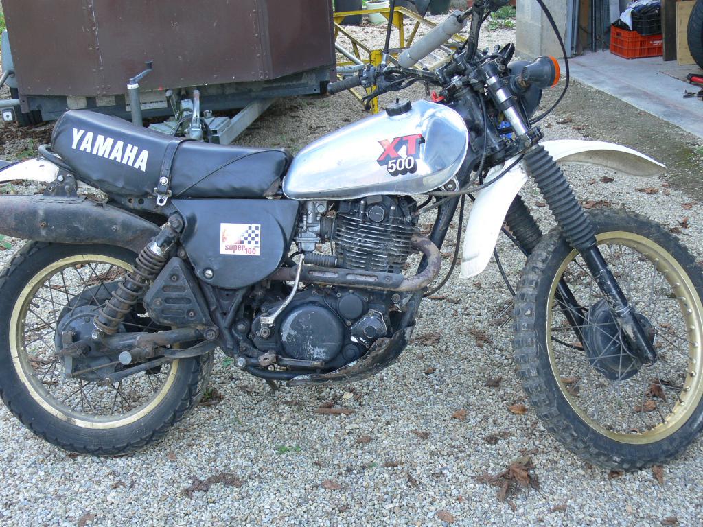

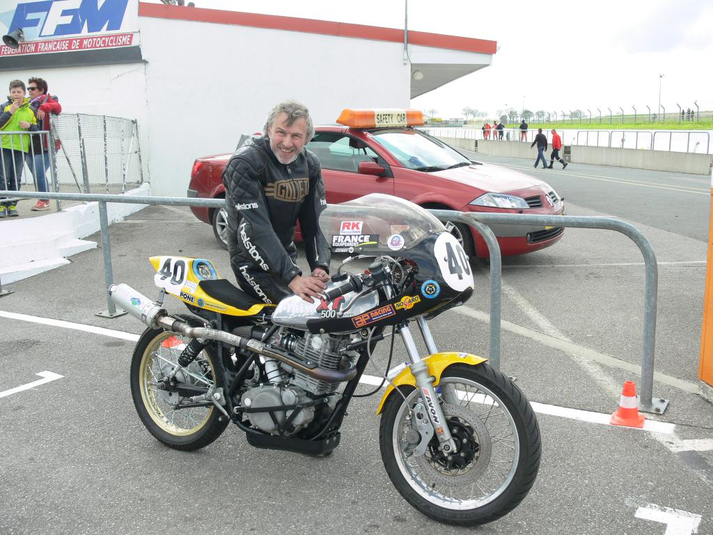

voilà l'objectif  et il y a du boulot

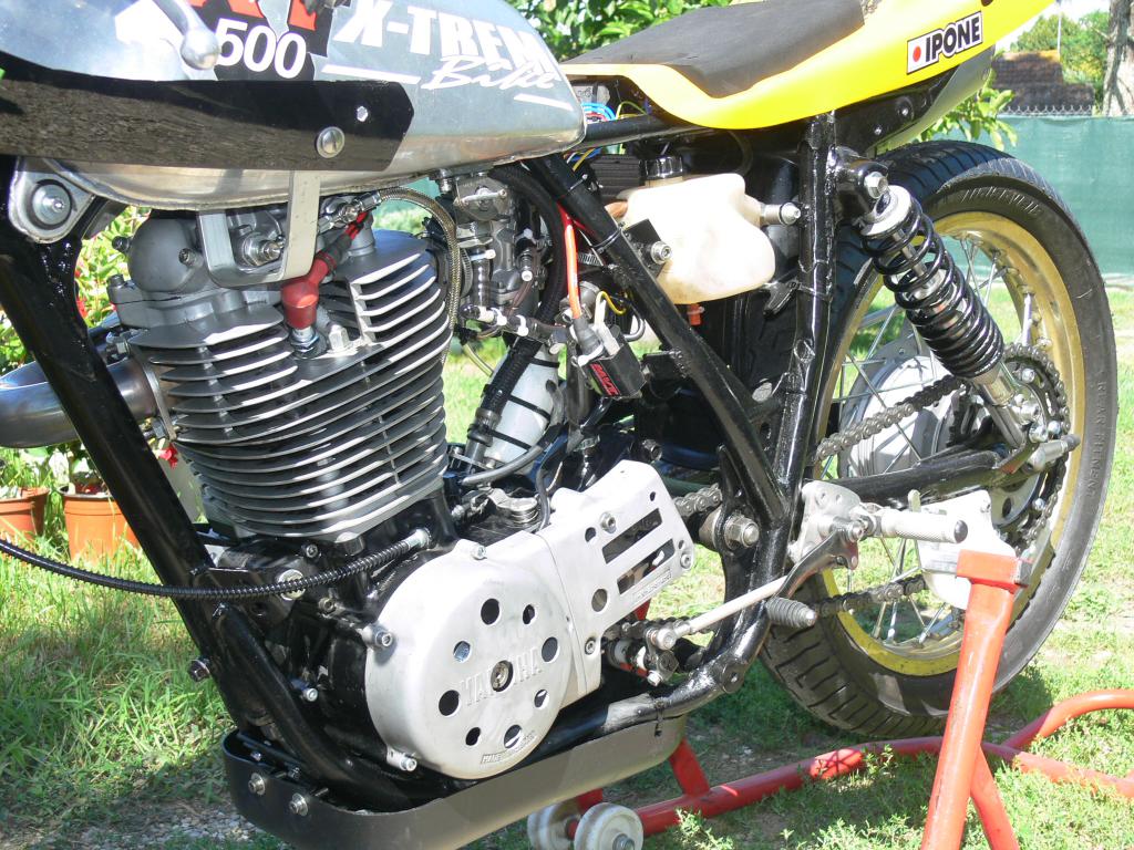

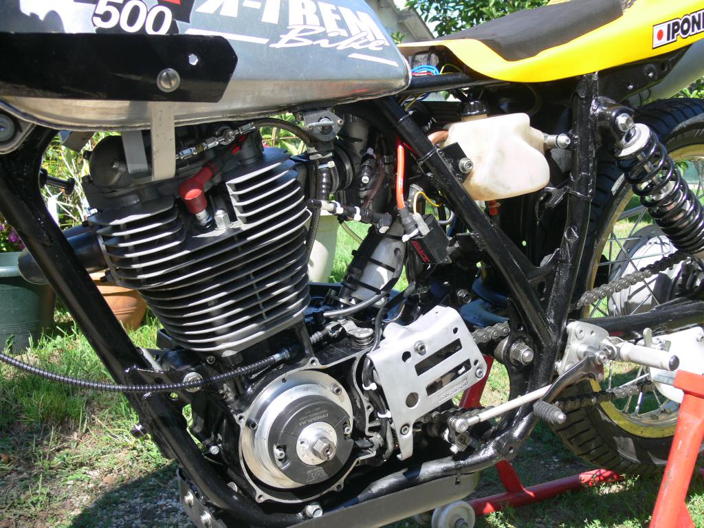

Quelques avancées

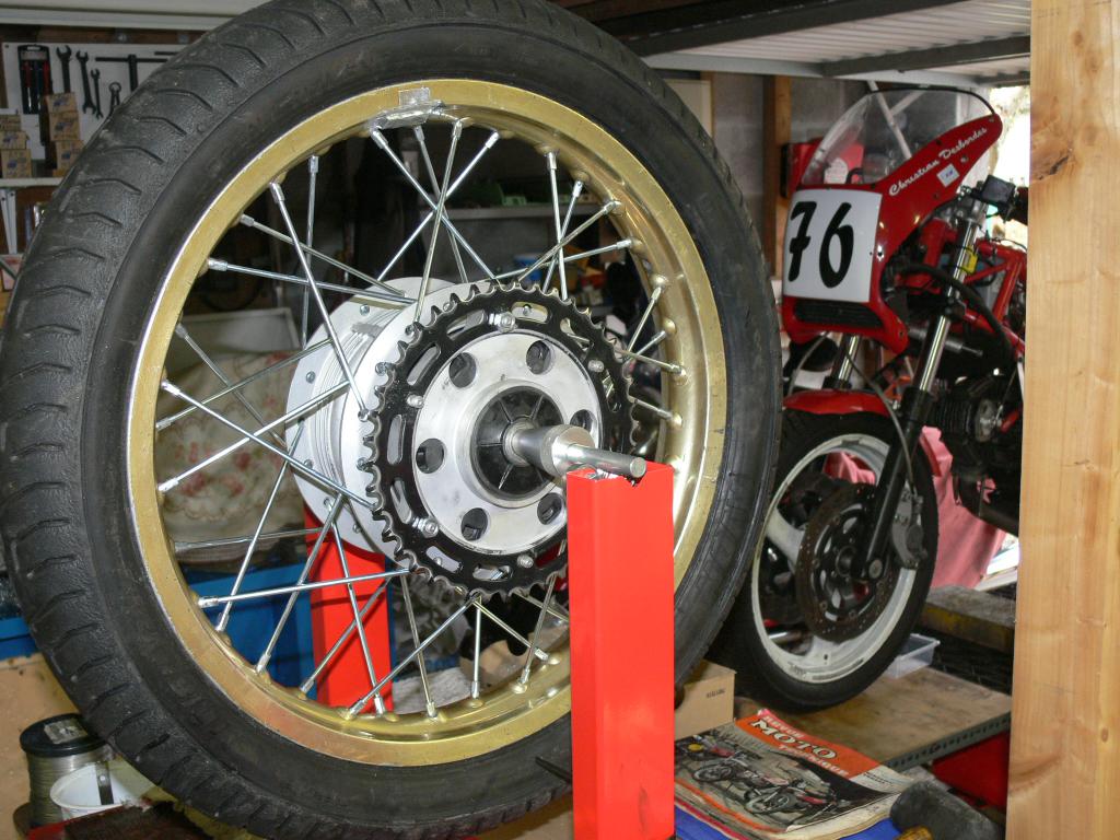

 Montage de la roue arrière
Arrivée des cadeaux de noël

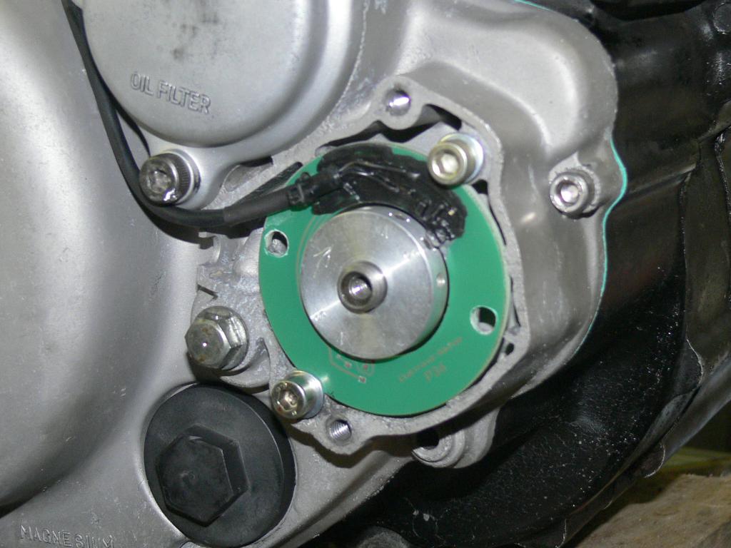

Le moteur commence à ressembler à quelque chose

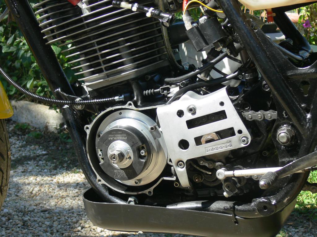

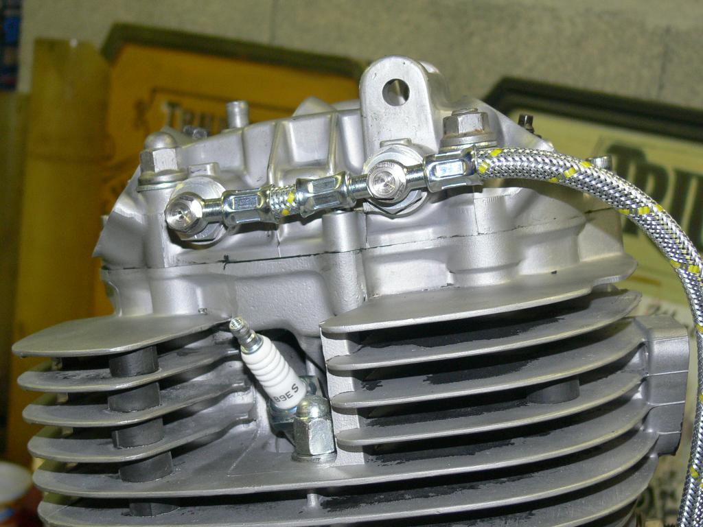

Montage de la platine d'allumage KEDO
Évidemment, ça n'a pas l'aura d'une TZ 750 mais on peu s'amuser tout autant

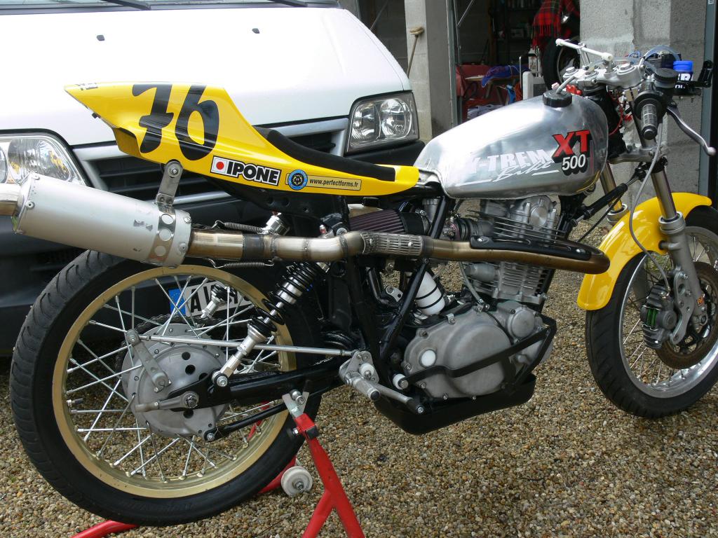

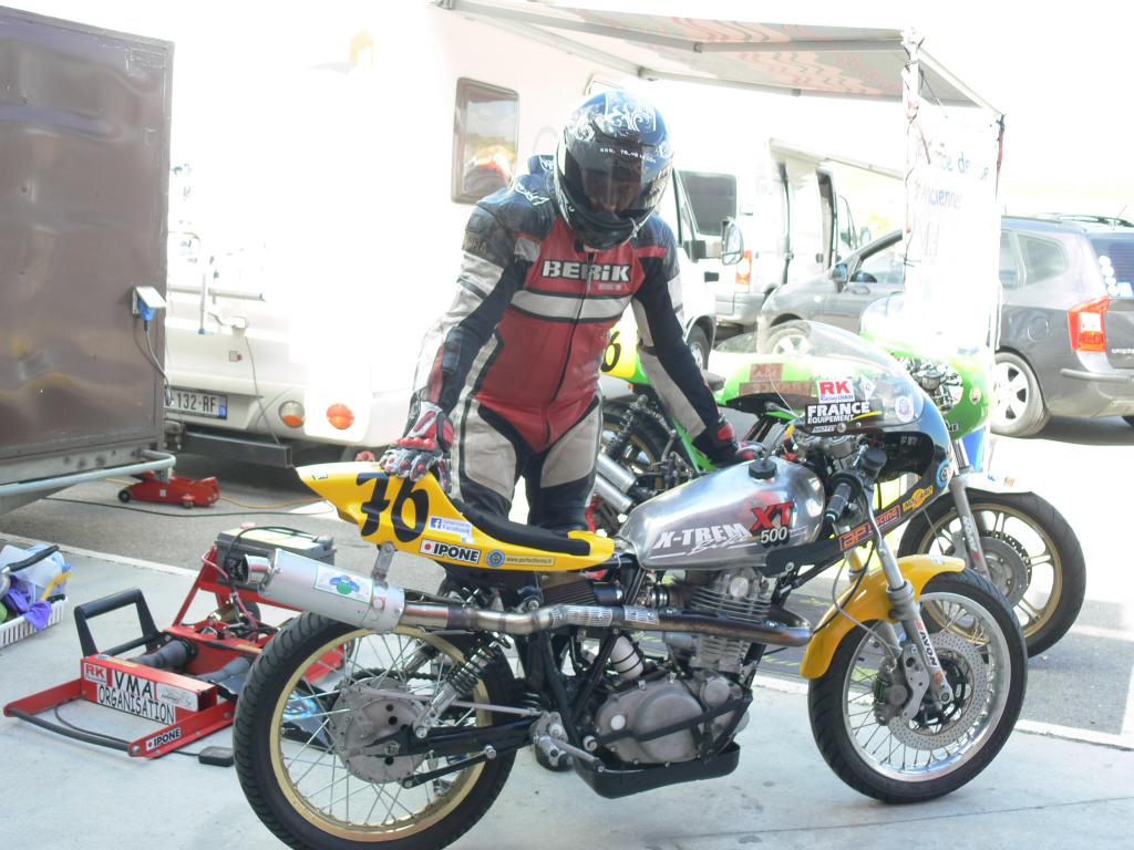

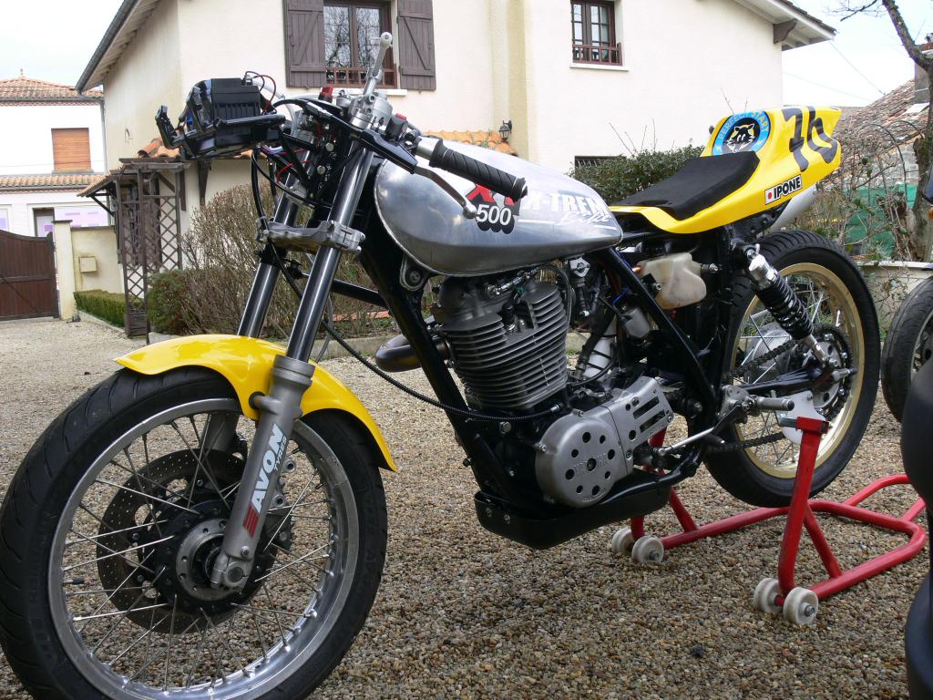

La préparation avance bien
Elle en est là pour le moment

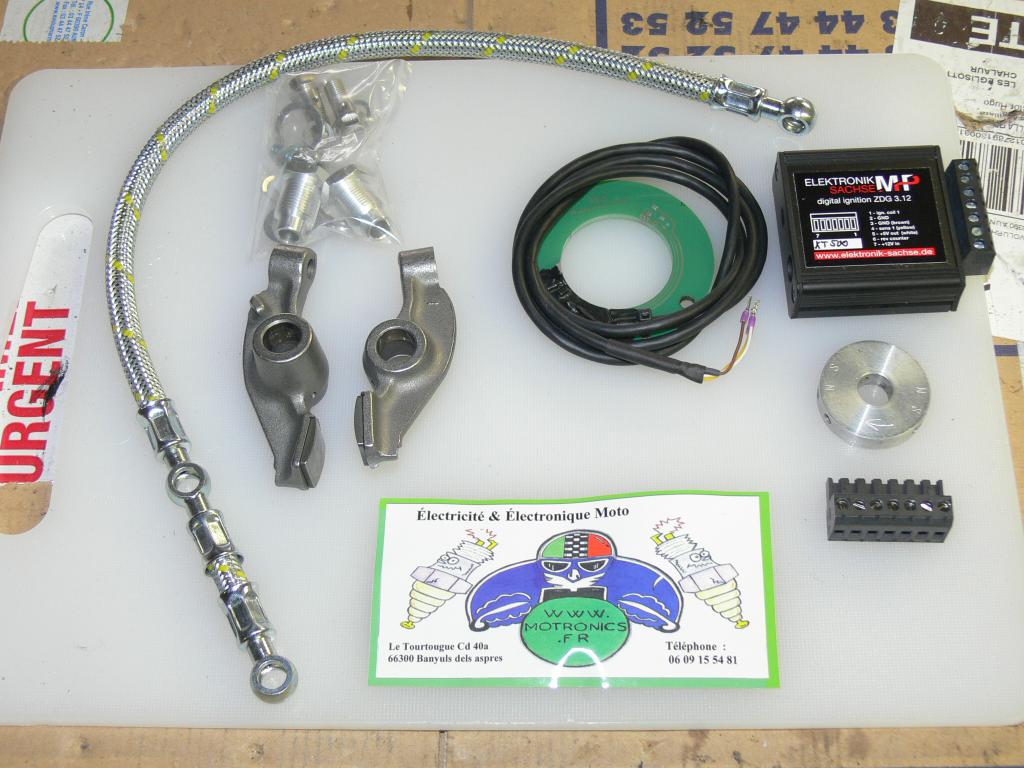

J'attends le compte
tours électronique et la batterie Lithium pour être complet.
POur NOGARO, prévoir ==>

MessagePosté le: Dim 23 Aoû - 17:54 (2015)    Sujet du message: Yamaha 500 XT dans la course Répondre en citant

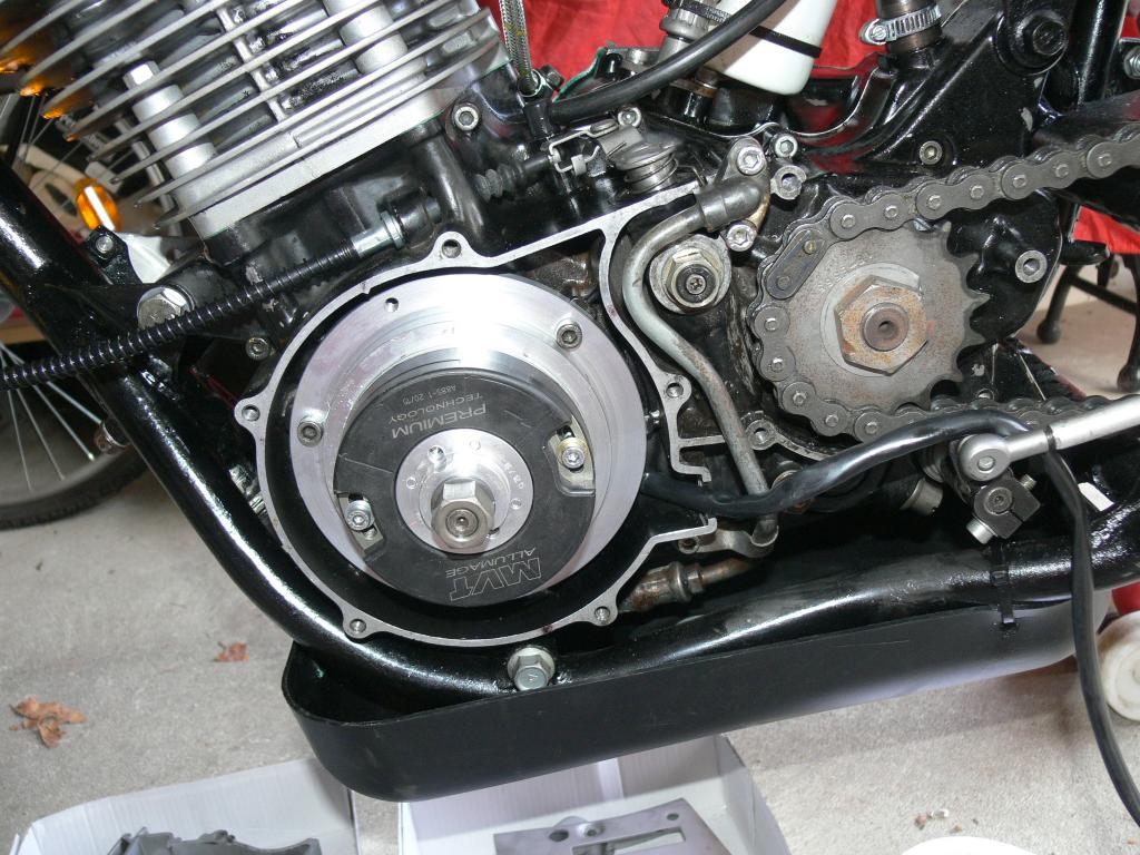

Montage d'un nouvel allumage qui me permet d'éliminer la batterie et ainsi d'éviter beaucoup de panne.
C'est un allumage MVT qui a une puissance telle que le moteur démarre au quart de tour.
Je pense que si tout va bien, elle va rouler à la dernière course au Vigeant

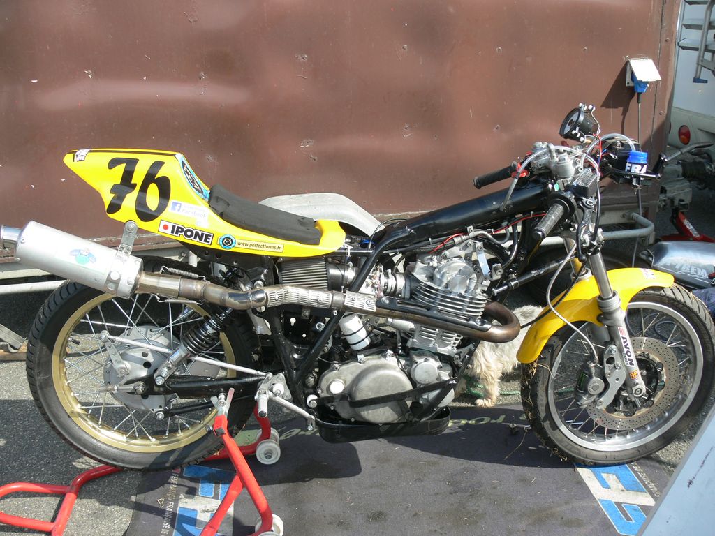

La même au Vigeant
Bientôt du nouveau pour cette moto en 2016

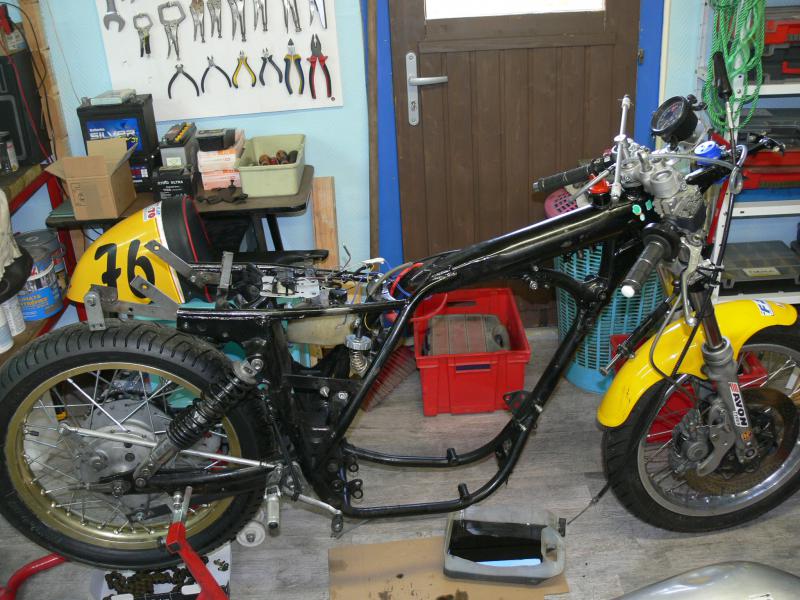

La XT pour 2017, toujours en VINTAGE 650
En cours de démontage pour amélioration et contrôle :
A suivre
