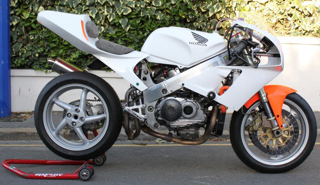

Je cherche à quoi peuvent ressembler les protections de carter :
Citation:
 Tous les carters moteurs contenant de l'huile et pouvant être en contact avec la piste suite à une chute,
devront être protégés par un second carter en matériau métallique, acier inoxydable, acier ou titane.
si vous avez des ptites photos  Okay
Julien

MessagePosté le: Mar 27 Jan - 10:56 (2015)    Sujet du message: Mise en route du Nouveau Championnat d'Endurance VMA Classic Répondre en citant
Comme personne ne veut te répondre, je vais le faire :
On a réussi à adoucir le "problème" auprès de la FFM.
Maintenant on peut mettre d'autres matériaux plus facile à faire soit même, genre Carbone, Polyester ou autre plastique dur.
Un genre comme un peu sur la photo
D'accord

MessagePosté le: Ven 30 Jan - 14:48 (2015)    Sujet du message: Mise en route du Nouveau Championnat d'Endurance VMA Classic Répondre en citant
merci Christian!
J'ai lancé une fabrication inox croyant que le carbone n'était pas autorisé...
